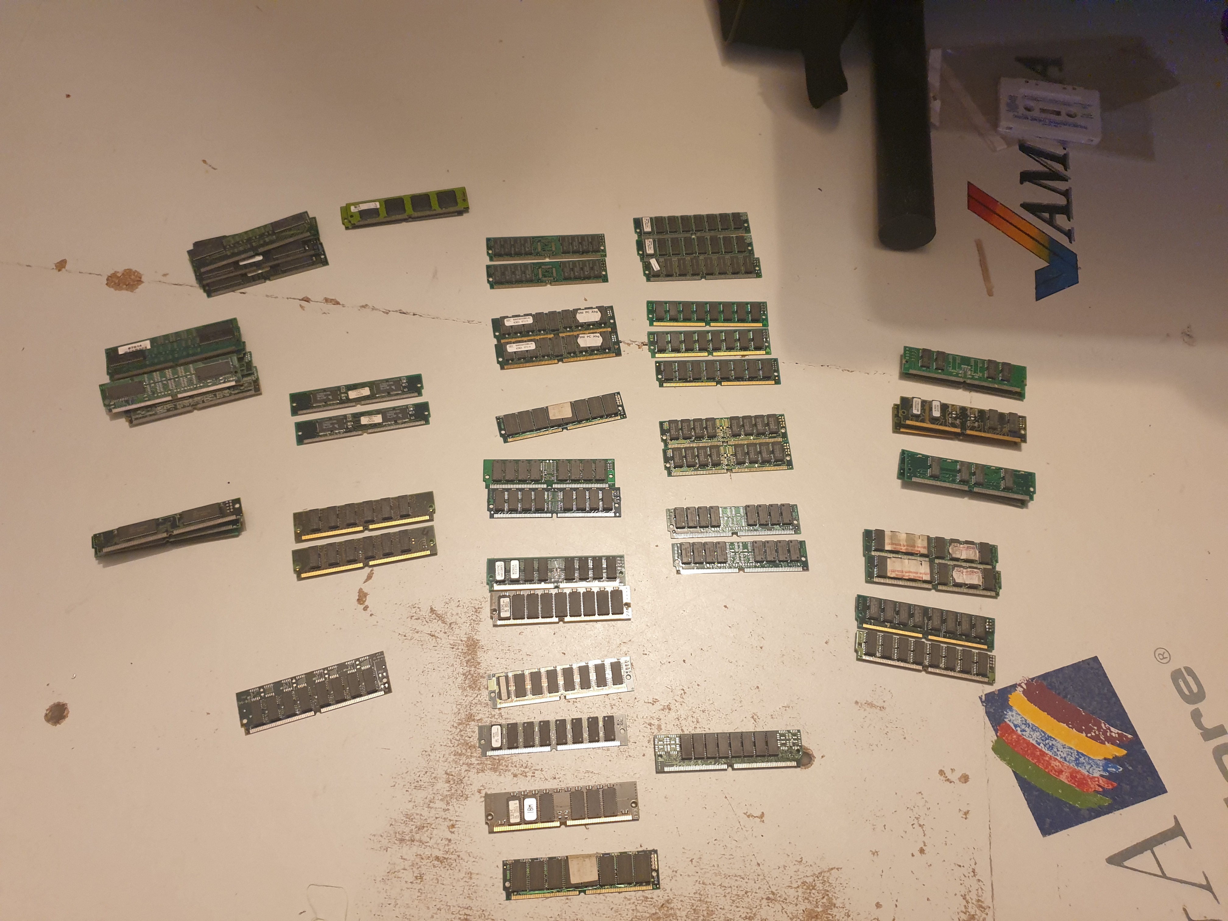

Hey Sleeπ, ist die Suche noch aktuell? Ich hab bestimmt was in der Kiste. Problem: ich brauch ein Foto. Dann kann ich dir gewiss was raussuchen. Oder umgekehrt, ich schick Dir Fotos und Du sagst "Die da"!... ?

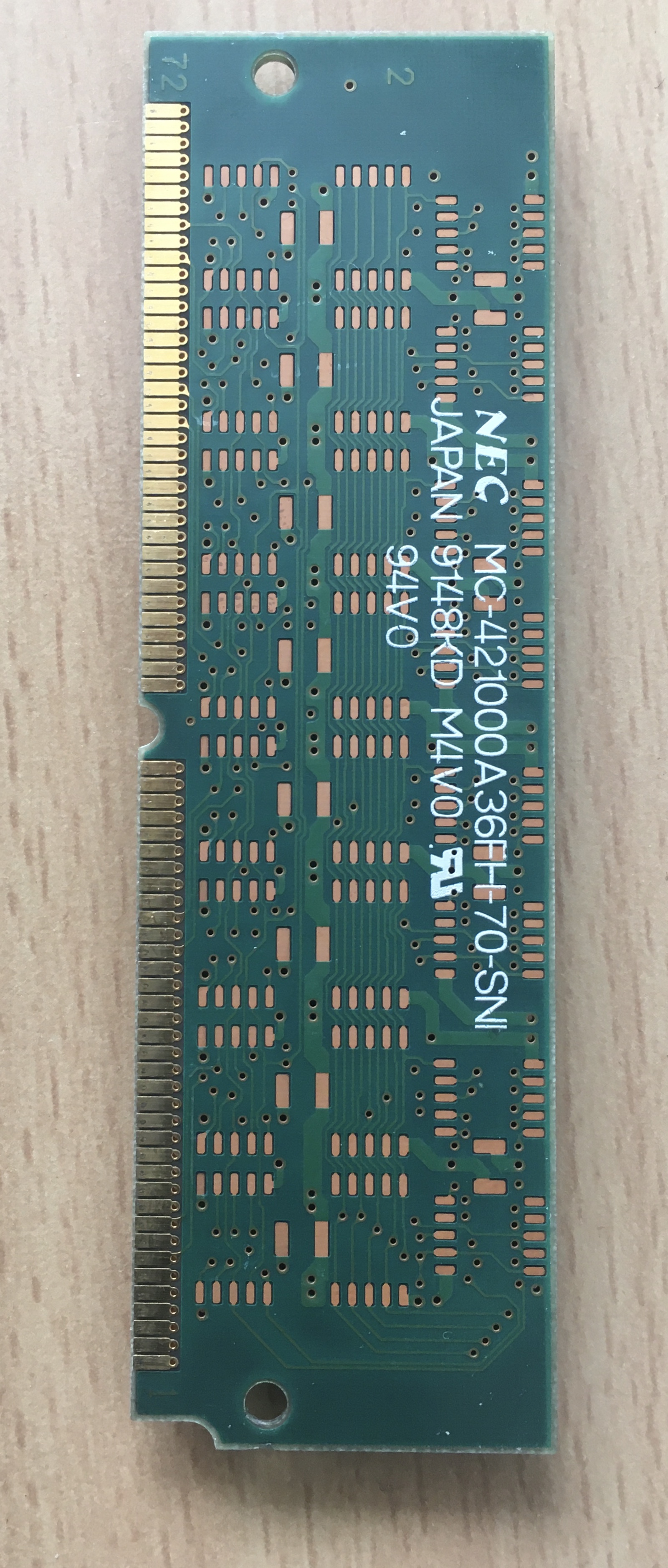

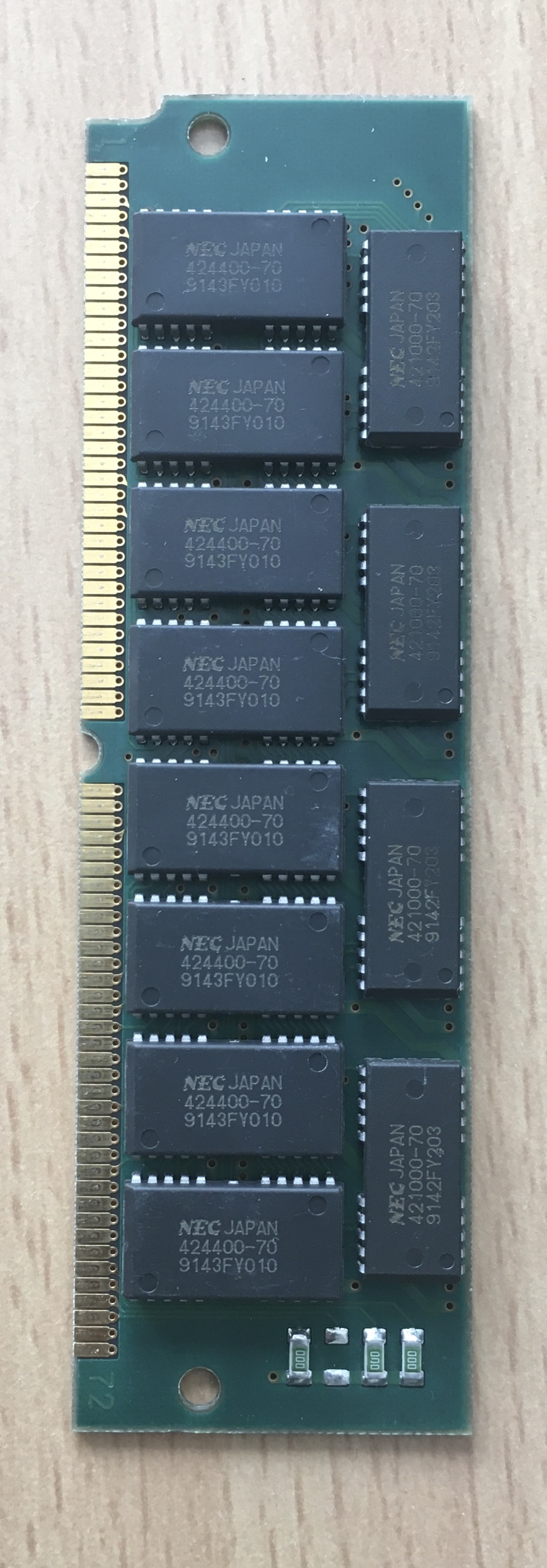

Bislang kannte ich die Modulform nicht. Scheint zwischen sehr alten FPM/EDO und SD-RAM zu liegen, ist aber trotzdem vermutlich FPM/EDO.
Die 424400-70 sind lt Internet 1M x 4 DRAMs, bei 10 Adresspins, 4 Datenpins, Vcc, GND, RAS, CAS, OE und WE sind das 20 Pin. 2 hoch ((A0-A9)*2) = 1.048.576 x 4 Bit Die 411000-70 sind lt Internet 1M x 1 DRAMs, so., aber 1 Bit
Also auf 16 MB komme ich da nicht ...

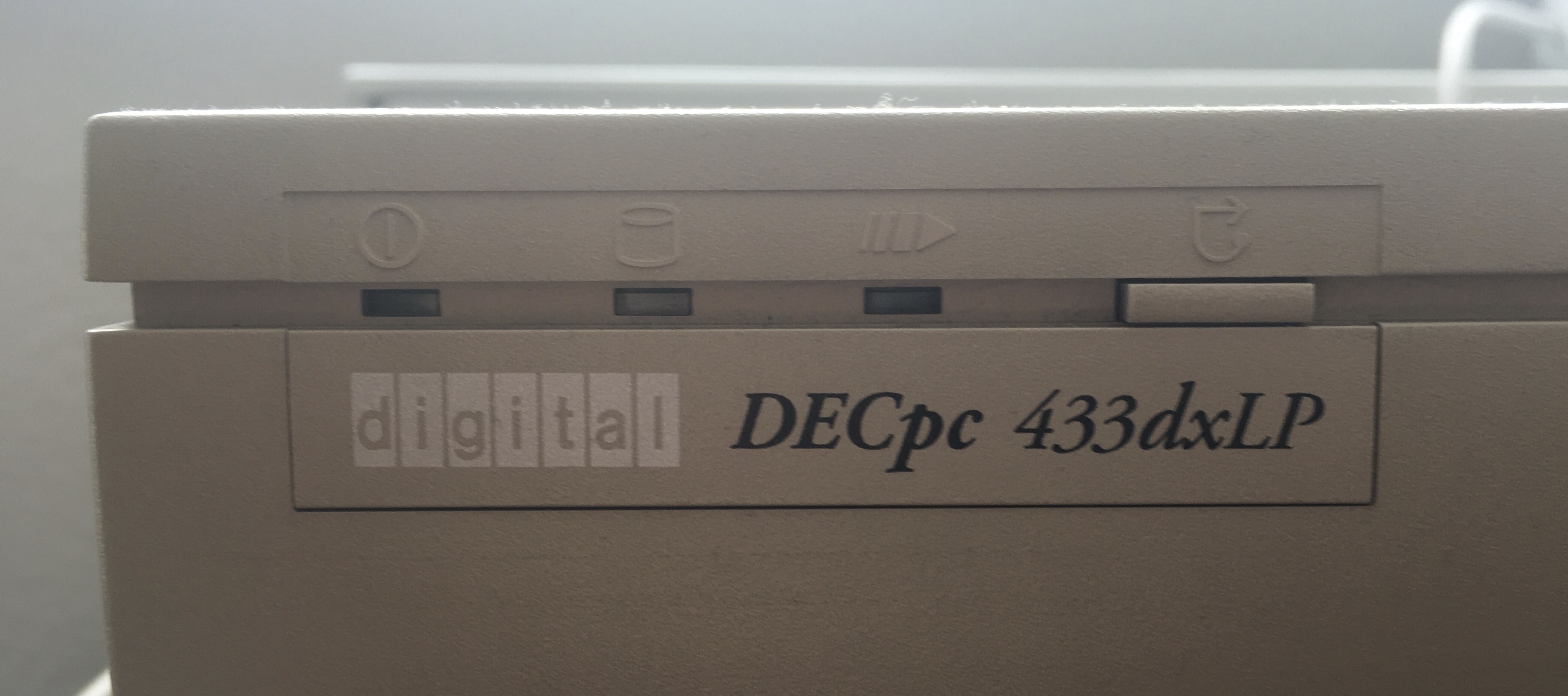

In Verbindung mit einer Suche nach dem Rechner bekomme ich Hinweise auf folgendes Kingston RAM
kingston ktv-lp/16
ich sehe da einige Module mit 9 RAM-Chips, besonders die beiden, bei denen der mittlere RAM-Chip größer ist als die anderen, das dürften ECC-RAMs sein.
Ich kann nur nicht erkennen, für welchen Anschluß ( Slot: SIMM, SD-RAM, usw) die bestimmt sind.
Erhard schrieb: Hi,
Die? @Sleeπ Hab ich 2 Stück von. Zusenden?
Stefan
vor dem Versand würde ich mindestens die Zahl der Kontakte prüfen sowie das Maß, wo die Kerbe sitzt.
